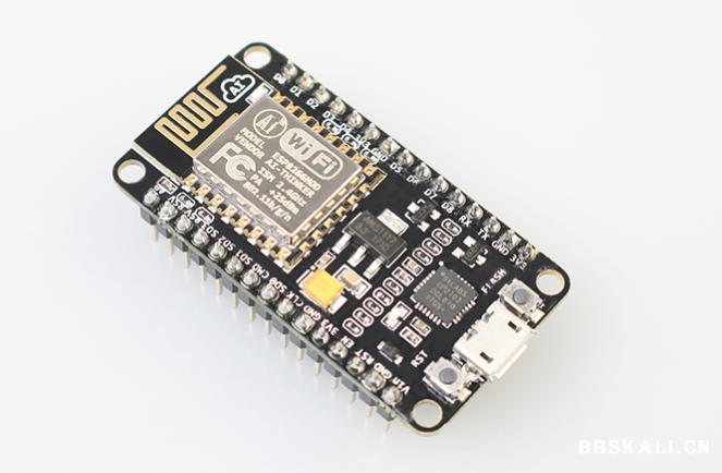

 1. ESP8266开发板 + USB线

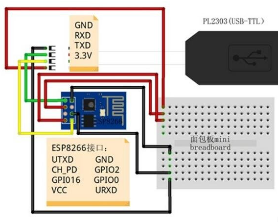

 2. ESP8266开发板 电路图

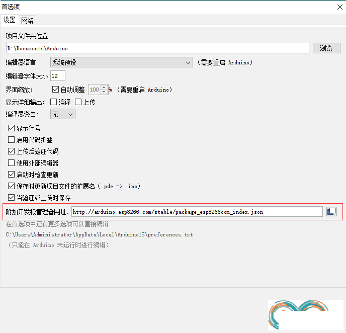

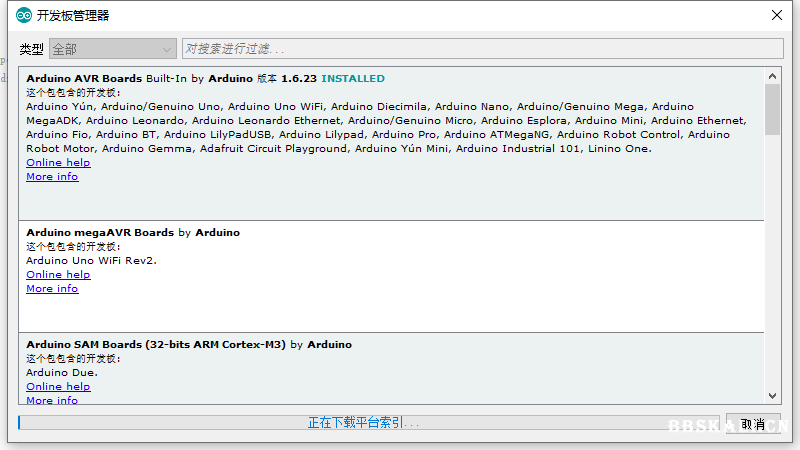

重启IDE之后->菜单项工具->开发板->点击开发板管理器->滚动找到ESP8266平台;
  • 从下拉选项中选择你想下载的版本,点击安装,需要等待一段时间安装完毕。笔者建议下载最新的版本,笔者写本书的时候最新版本是2.4.2,后续章节都是基于这个版本来讲解。
  • 安装成功的话,会可以看到下图所示。

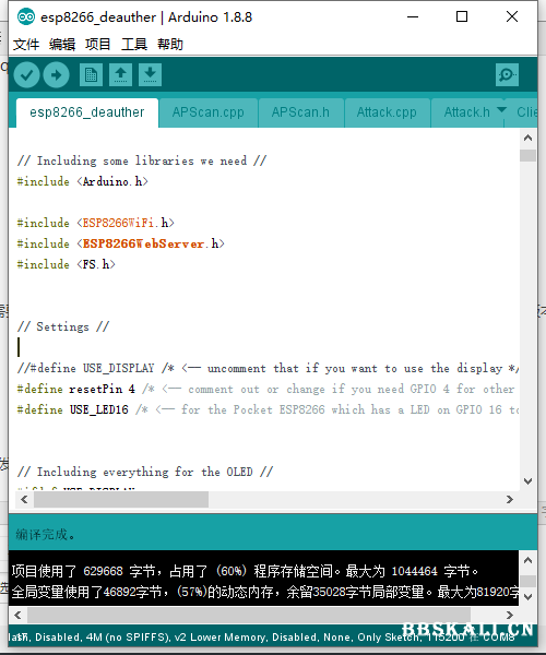

我们在github上下载相应的项目,放到其开发目录。
测试编译,通过即可!
