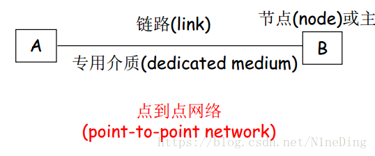

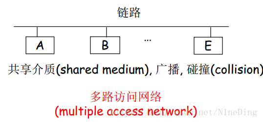

一.直接连接的网络:
点到点网络:
多路访问网络:

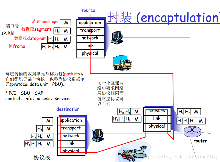

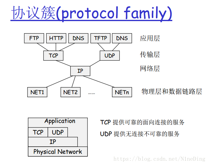

因特网体系结构:
应用层:提供对某些专门应用的支持,如文件服务(ftp),邮件(smtp),网页(http)
传输层:进程之间的数据传送(端到端,end-to-end),如TCP,UDP
网络层:路由选择,实现到互连网中的数据传送(主机到主机,host-to-host),如IP,routing protocols
数据链路层:在物理网络中传送包(跳到跳,hop-to-hop节点到节点node-to-node),ppp,Ethernet
物理层:线上的比特(传送原始比特流)
每一层都可以有多个协议,每个协议都可以使用下层提供的服务并为上层提供服务。
同一个互连网络中要求网络层协议相同而链路层协议可以不同
应用层对应消息,传输层对应数据段segment,网络层对应数据报datagram,链路层对应帧frame,将source封装起来,从一个主机经过网络层从高到低发送出去,到达另外一个主机,由低到高到达应用层。

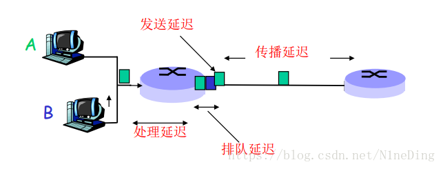

网络性能分析:延迟和丢包
延迟(delay):当一个包到达时如果有空闲缓存则排队等待转发
丢失(loss):如果没有空闲缓存,则丢其该包
包交换(packet-switching)中的延迟:
1.处理延迟(processing)
包括检查比特错
确定输出链路
2.排队延迟(queueing)
在输出链路队列等待发送
依赖于路由器的拥塞程度
3.传输延迟(transmission delay)
包长(bits)/链路带宽(bps),也称为发送延迟
4.传播延迟(propagation delay)
物理链路长度/信号传播速度(~2*10^8m/sec)
节点延迟:d(nodal) = d(proc) + d(queue) + d(trans) + d(prop)
d(proc) = 处理延迟
d(queue) = 排队延迟
d(trans) = 发送延迟
d(prop)= 传播延迟
往返时间(round trip time,RTT):从源主机到目的主机再返回源主机所花的时间成为往返时间。
