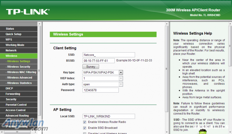

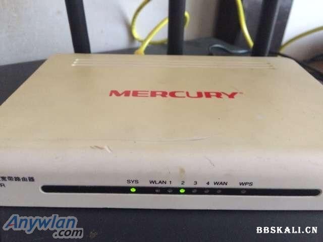

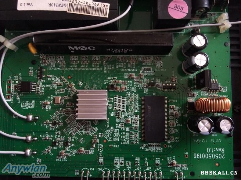

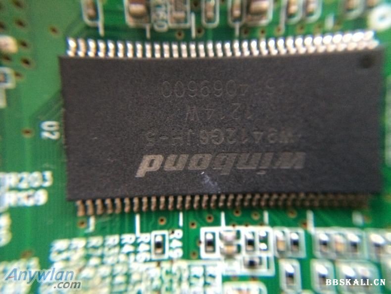

cpu:ar9341 原机固件太垃圾,万能中继不稳定,找了半天国内的,都差不多,万幸能访问网页了,但是速度掉太多,只能100多kb,不得已继续寻找,后来看到一个国外的固件,但是内存要求32M以上(原机应该16M),其实我有64M,但是为了这么个垃圾路由没必要上64M,就直接刷4M的闪存,没想到尽然满血复活了,下午运行了半天,一直在上网,浏览网页,看视频,网速一点没掉,cpu也不怎么热,就用这个了,不改了(一直用万能中继,所以其他拨号啥的没测,也不知道是否正常)
