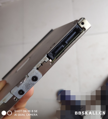

如果你的本子是没有光驱,那么只能买个固态盘替换原来的机械盘了。如果有光驱,那么就能安装固态加机械盘。这需要我们替换掉原来的光驱,(毕竟光盘已经淘汰了)

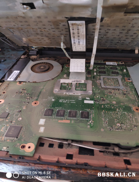

一:拆机准备
  • 螺丝刀
  • 卡片(用来巧克)
  • 静电手套(没有的,用手握着金属导体使劲的摩擦{:9034:})
实在不会拆机的,可以先百度 看看你的笔记本的拆机步骤。
如果不取排线能去掉光驱的话,排线就不取了。如果要取排线,注意一定要小心。

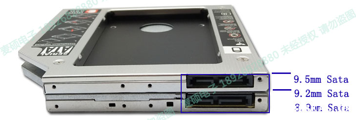

拿掉光驱 查看是多少mm的,不懂的话可以联系商家,让商家告诉你!
选择合适的光驱支架,购买就是了!
