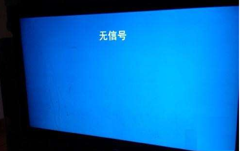

经常有朋友会遇到显示器无信号的情况,相比显示器没有任何显示而言,显示器无信号电脑故障其实更容易解决。电脑接好线后怎么显示没信号呢?下面小编来给大家介绍一下电脑显示没信号的解决方法。

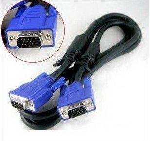

(1)第一个原因:有可能台式主机和显示器的连接视频线接触不良(特别是接口处没有插好或者松动),还有可能这根连接的数据线出现问题,所以才会出现没有信号输入到屏幕,无显示,黑屏,处理方法:只要重新拨插一下这根连接的数据线,或者更换这根数据线。

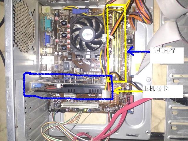

(2)第二个原因:由于在内存或者独立显卡的金手指表面形成一种氧化层,造成这个内存和内存槽接触不良,显卡和显卡槽接触不良,引起的黑屏,无信号输出:

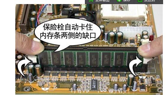

处理方法: 可以先断电,打开机厢,把内存拨出来,用橡皮擦对着金手指的部位(也就是有铜片的地方,)来回的擦上几回,然后插回内存槽(或者换一根内存槽插回),就ok了,如果有独立显卡,可以将显卡也用同上的方法处理一下,然后插回显卡槽,最后装机,重启电脑就OK了,(取内存的图片如下:)
