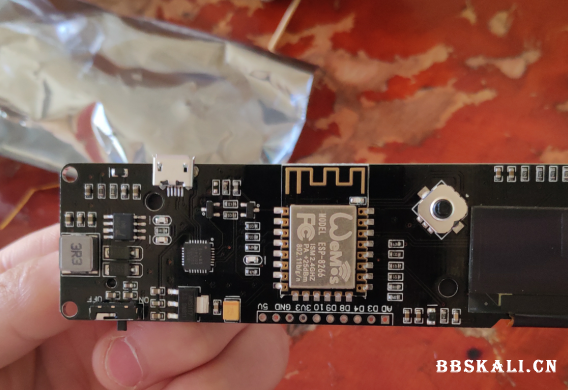

等了几天,板子终于到手了。迫不及待的打开包裹!

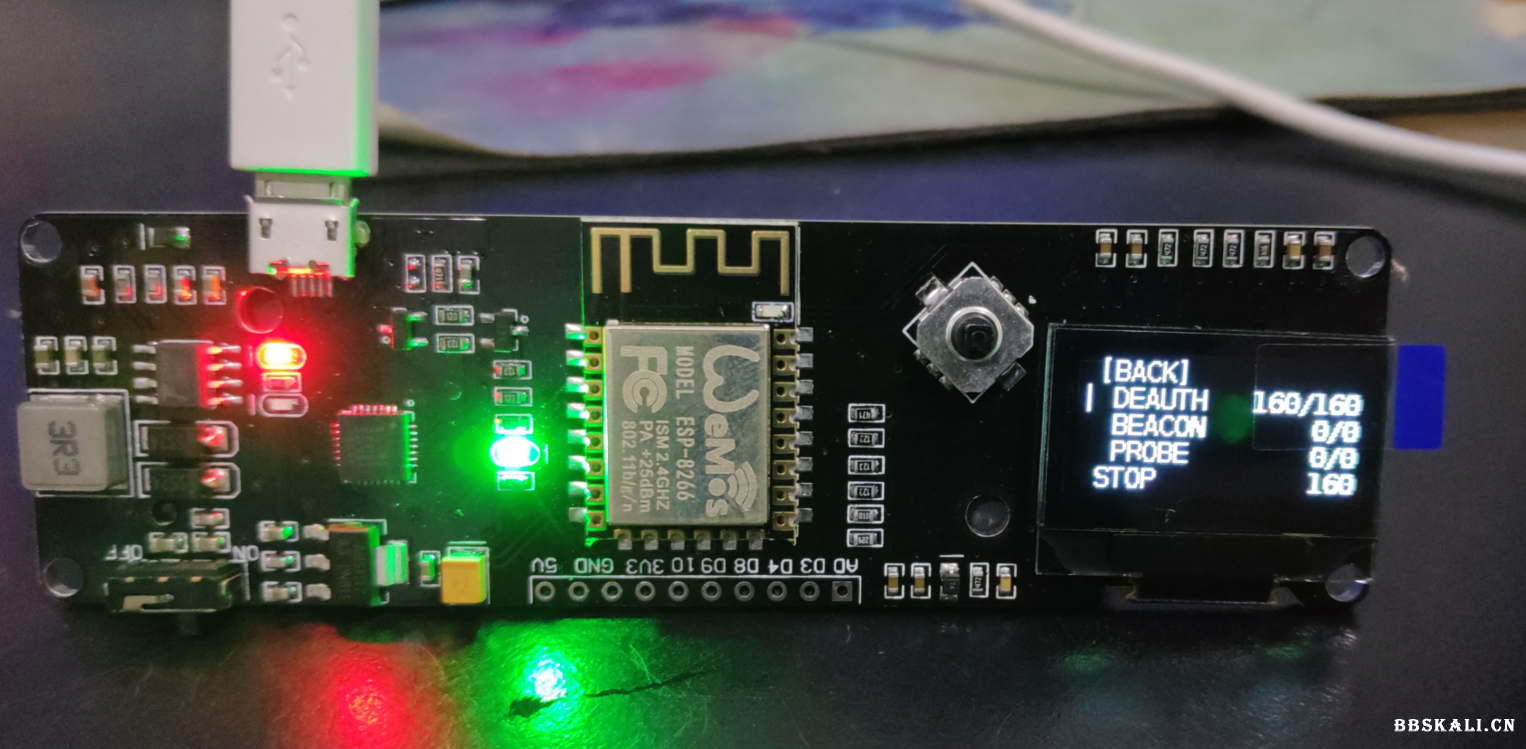

买的板子是带oled屏的,装逼更上档次。
插入电源,检查板子是否有问题。

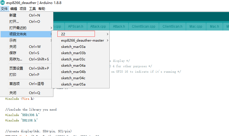

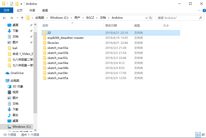

配置好Arduino环境,获取项目文件。放到arduino的开发目录。
在arduino中,打开项目。

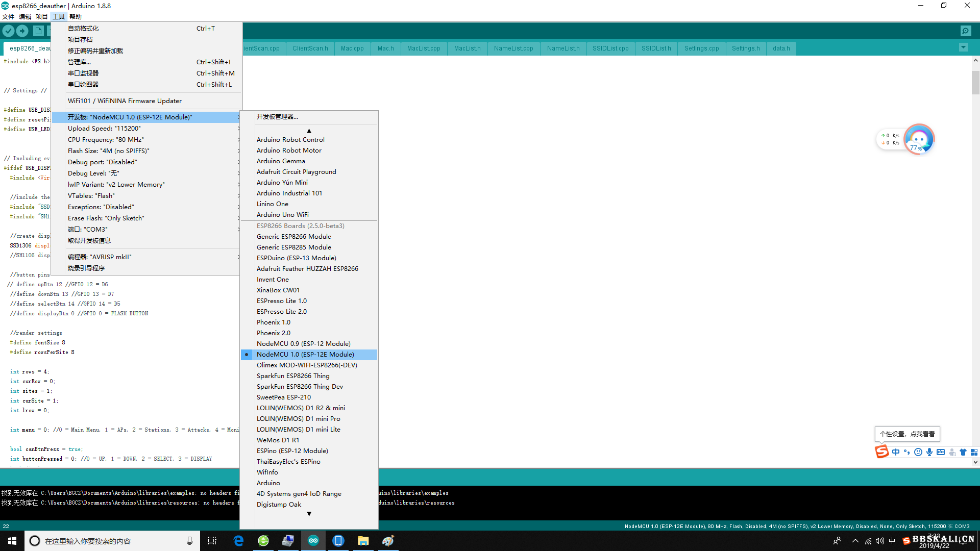

选在开发板的信息
工具--开发板

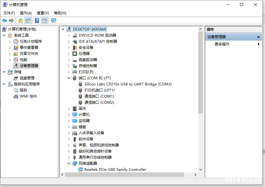

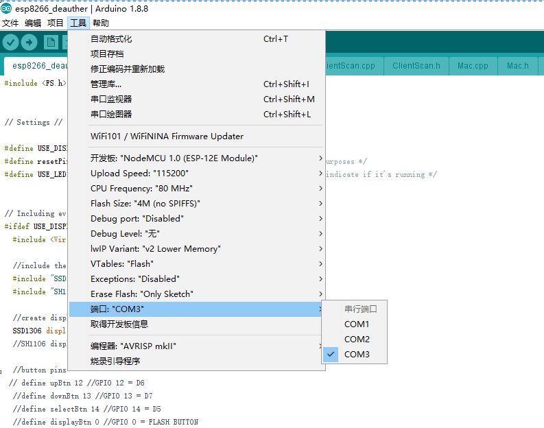

选择端口(不同的计算机,端口不同。这里很重要,否则数据无法刷入板子。)
计算机—设备管理器—端口
比如此时我的端口是com3
设置好之后,我们就可以刷入数据了。

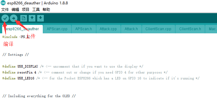

先点击编译—等编译结束后,没有错误提示就可以上传了。

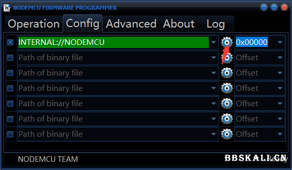

获取ESP8266Flasher
提取码:mg70

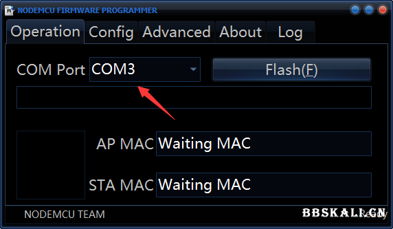

打开软件
选择端口
选择固件

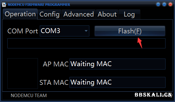

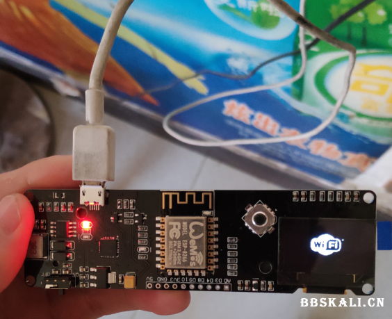

刷入固件
重启即可!

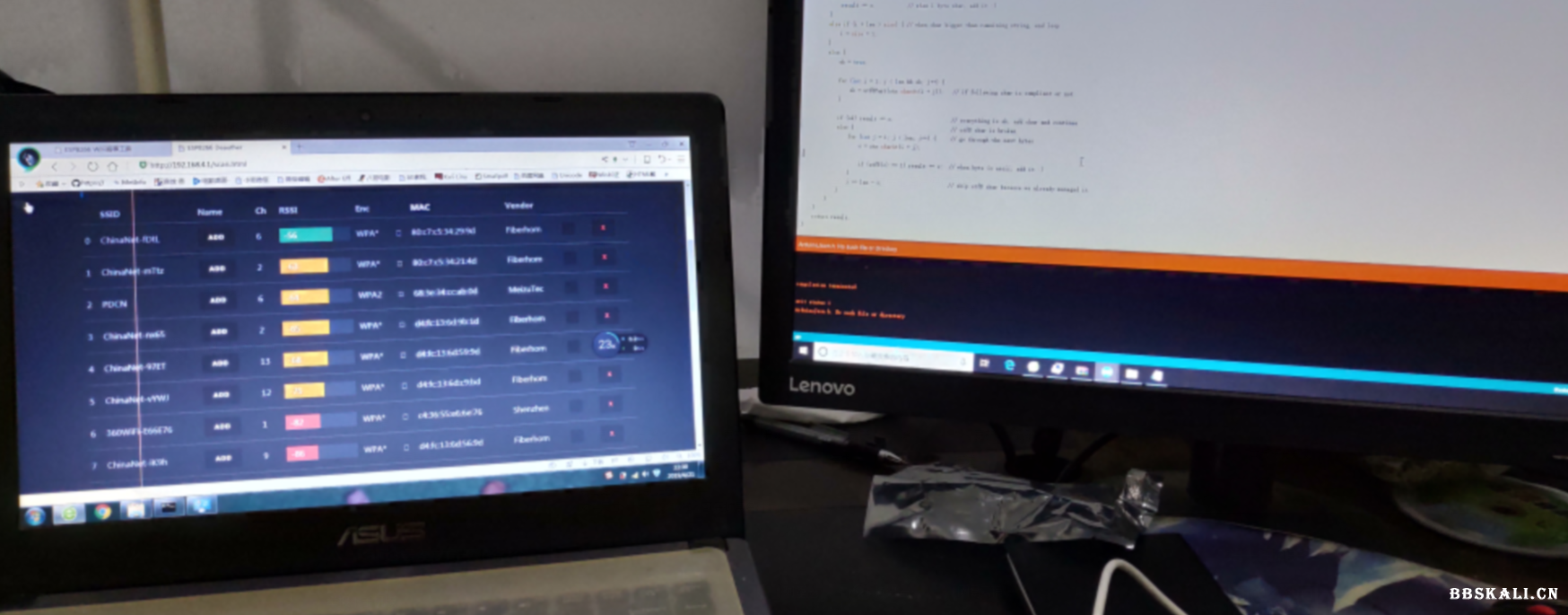

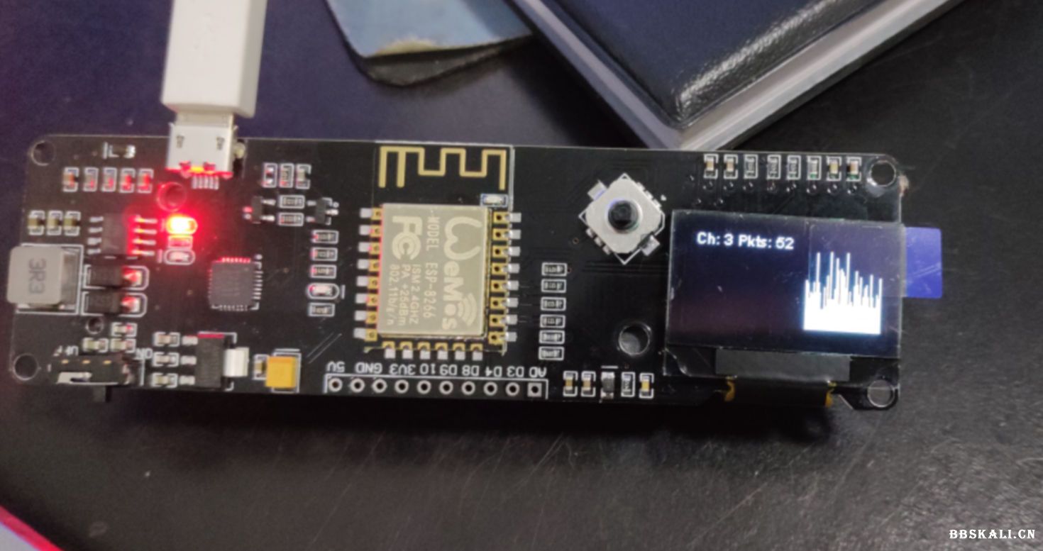

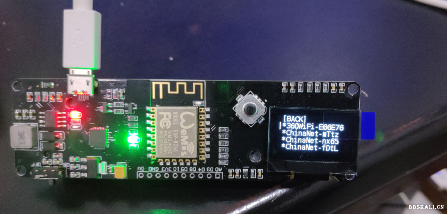

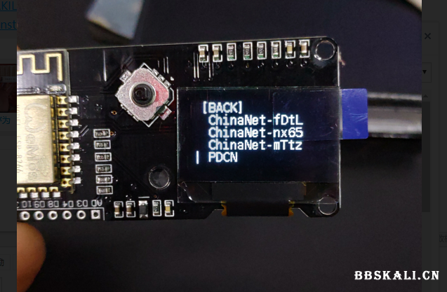

扫描周围WiFi
结果如下:
配合网页端系统,进行测试!
测试效果
