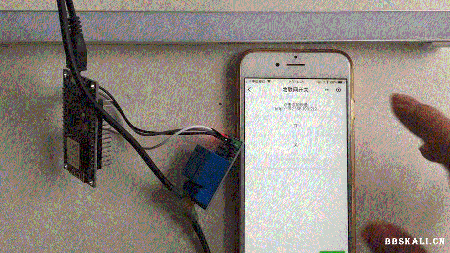

效果

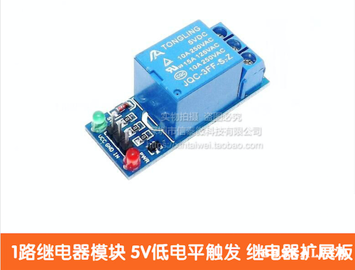

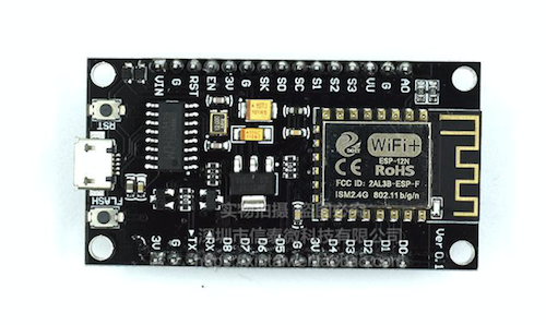

设备
ESP8266串口WiFi模块 物联网 V3开发板 兼容 ModeMCU Lua CH340
