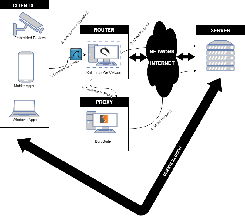

一:原理

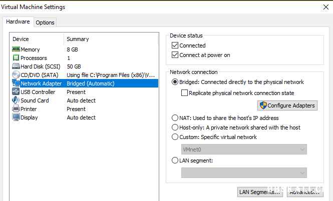

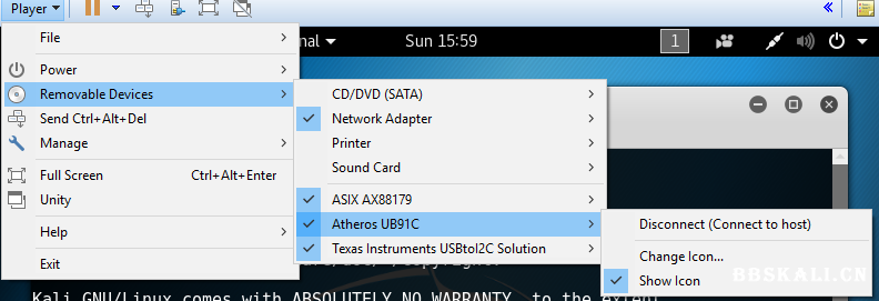

二:对虚拟机设置
我们连接两个适配器(以太网和WiFi),并给KALI提供USB连接。在下面的图中,我们的适配器是以太网LAN网络适配器ASIXAX9179和无线B/G/N USB适配器AtherOS UB91C。对于WiFi,我们可以使用任何与Linux兼容的适配器,只要它支持混杂模式。

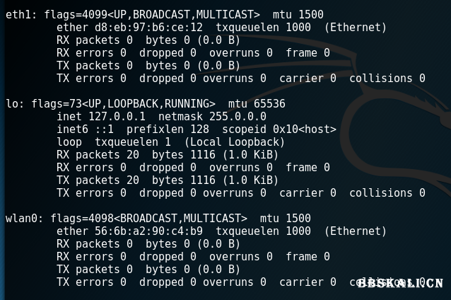

3.1查看网卡信息
ifconfig -a
3.2编辑配置文件
/etc/NetworkManager/NetworkManager.conf
unmanaged-devices=mac:d8:eb:97:b6:ce:12;mac:56:6b:a2:90:c4:b9
最后重启网络服务
/etc/init.d/networking restart

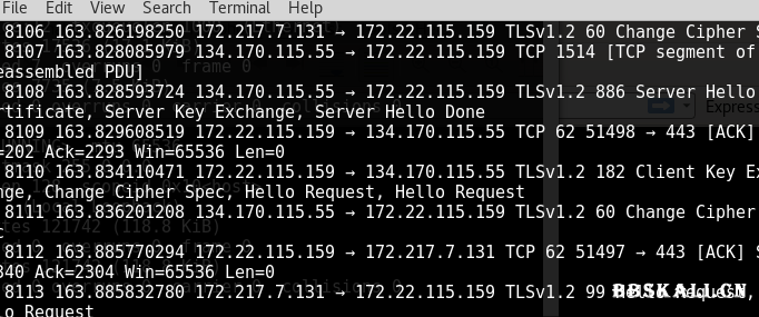

六:抓取数据
